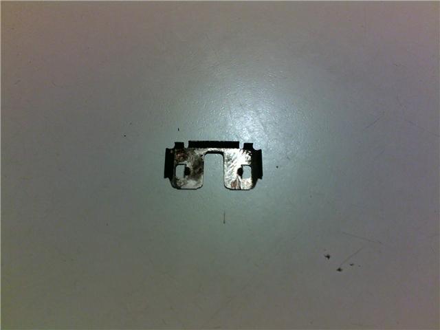

Mijn CX 500 E is bijna weer vertrekkens klaar, alleen de carbu's, remmen en de buis van het water moeten er nog op.
ik heb echter nog 2 kleine stukjes die ik er niet ingepuzzeld krijg.
Ik weet dat deze stukjes in de voorste remklauwen moeten maar ik weet niet juist waar.
Kan iemand mij helpen ?
groet bastiaan

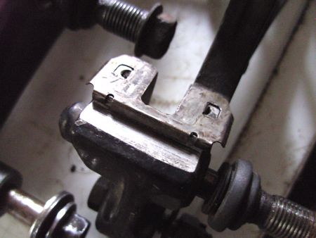

#2 | Geplaatst: 4 april 2010 23:24 | Aangepast door: theojansen
die moeten boven of onder de remblokjes in het vaste deel v/de remklauwen. de ''gladde'' kant naar de blokjes.
met die ''hoekjes'' klemmen ze vast.
succes ermee.
groet, theoj.

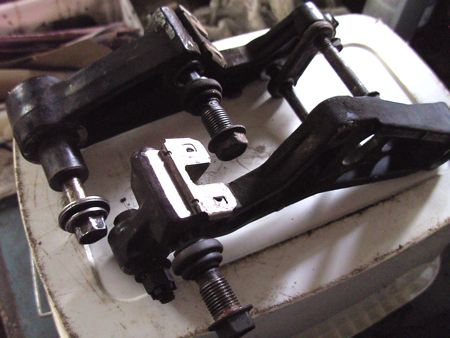

ik vind het echt totaal niet.. misschien een fotootje van gemonteerd stuk ?
#4 | Geplaatst: 5 april 2010 17:17 | Aangepast door: theojansen
even wachten! foto maken.
toch lastig om te zien zie ik nu zelf, maar hopelijk is het duidelijk.
glijplaatje
glijplaatje
plaatjes in de remklauw, 't vaste deel!

#5 | Geplaatst: 5 april 2010 20:24
ah duizend maal dank,
ik was het in mijn klauwen zelf aant het zoeken.
thanks
